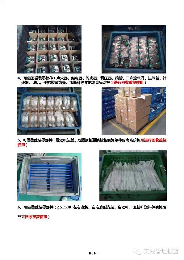

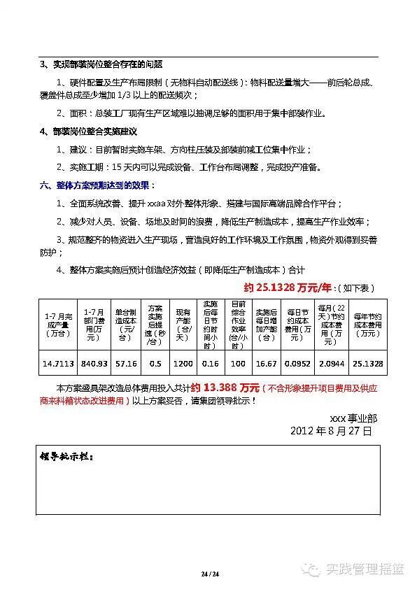

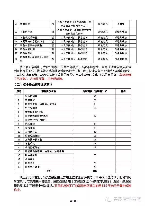

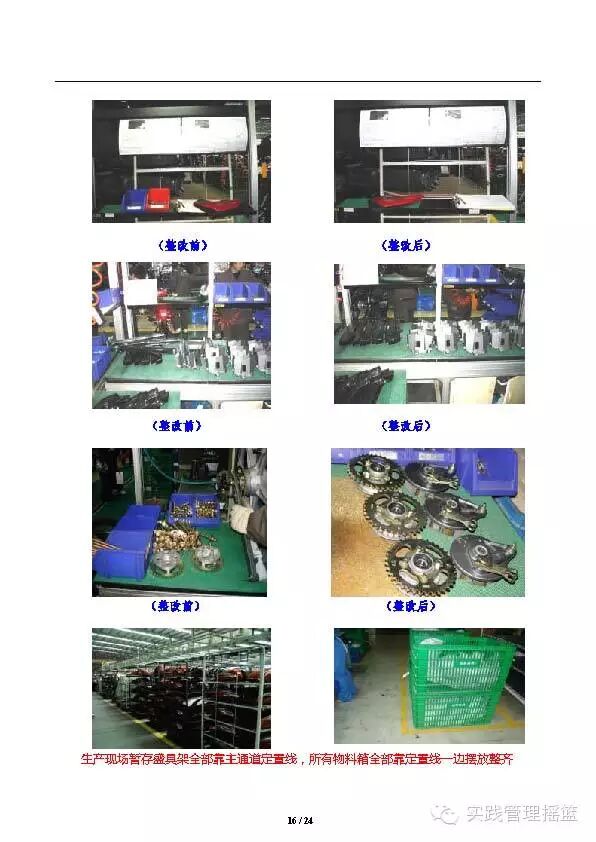

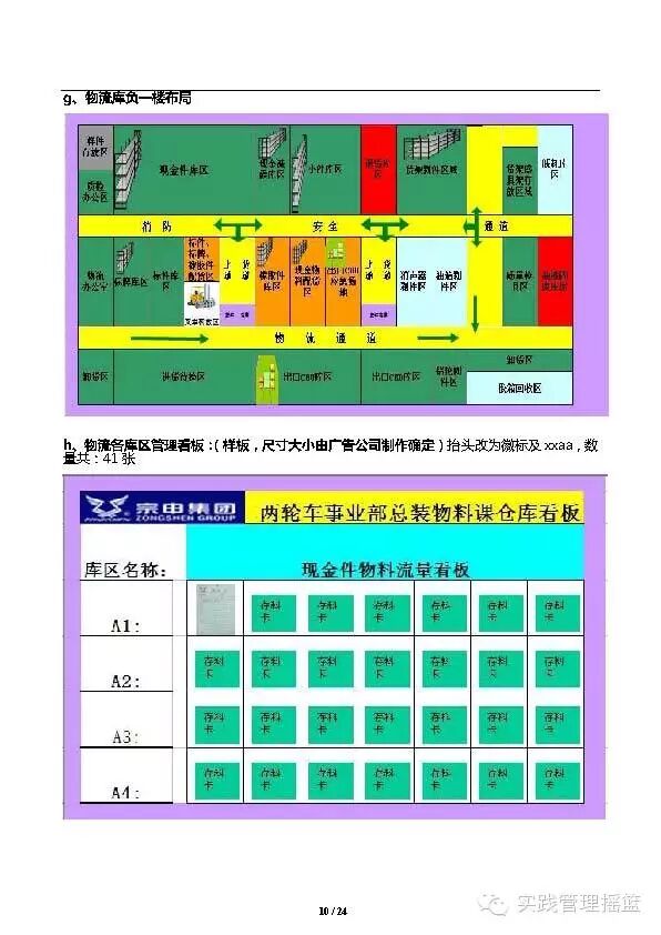

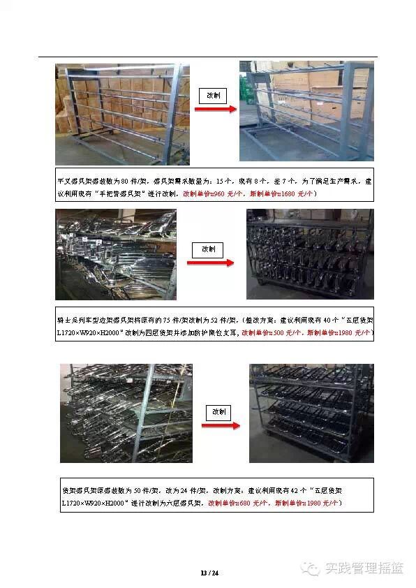

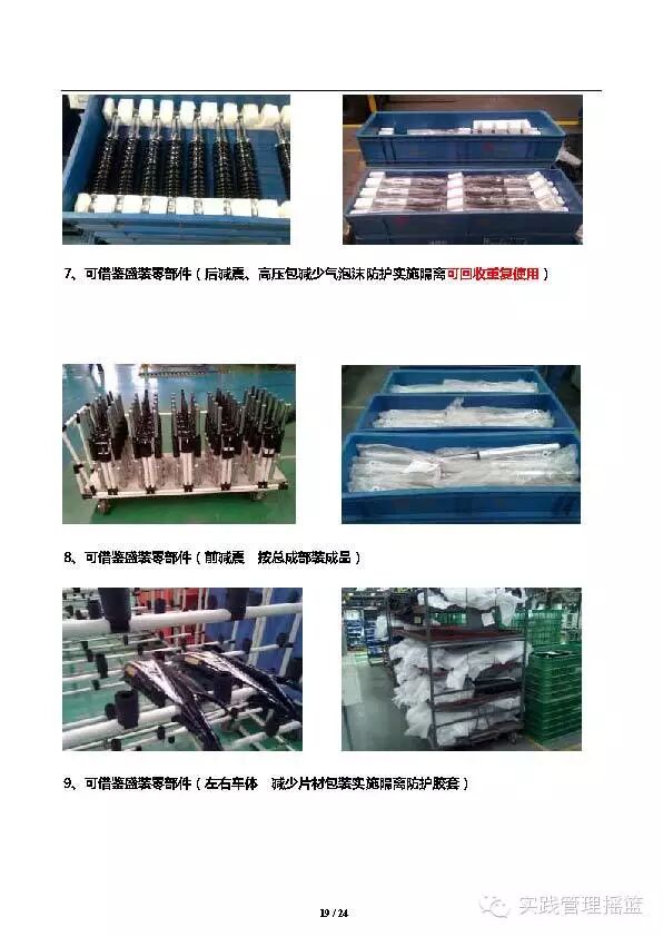

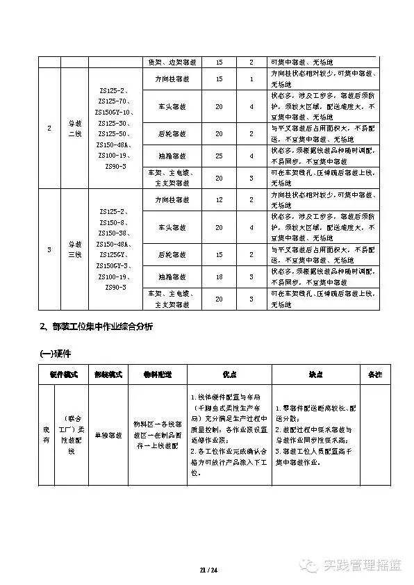

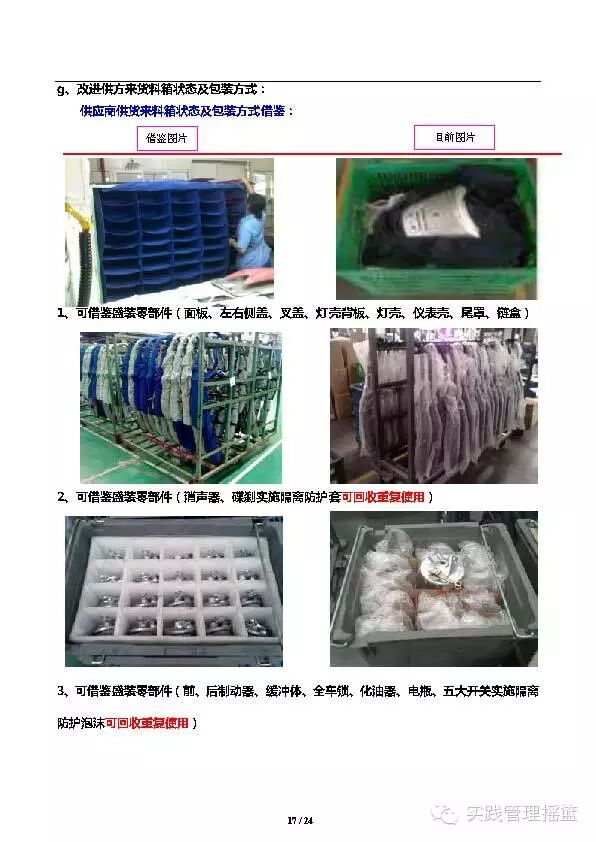

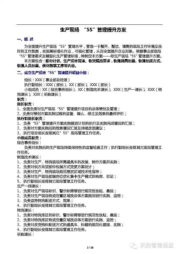

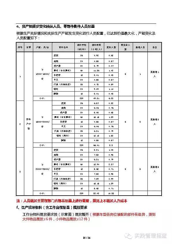

此公司曾做了系统的方案,但是最终保留了想实现的部分,看似没有任何套路章法,在实际的过程中,实现了现场的整洁和转运盛具的全面梳理和改善,对产品质量有很大帮助,只是提供一种思路。
案例不够高大上,但就是这么一种形式,在员工心中居然建立了5S实用的价值观,也从另一角度上告诉我们,不是只有模型/套路才能成功,有效也能成功!
