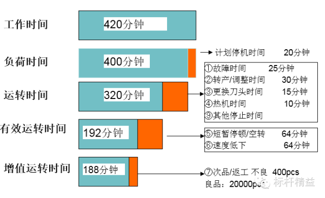

五、如何计算OEE 1. 复杂的计算方法
OEE=时间利用率*性能利用率*良品率 时间利用率=(负荷时间-停机时间)/负荷时间 (A.B.E) 性能利用率=速度运转率*有效运转率 (C.D.G) 速度运转率=基准循环时间/实际循环时间 有效运转率=(产量*实际循环时间)/(负荷时间-停止时间)
良品率=(加工数量-不合格品数量)/加工数量 (F )
2. 简单计算方法 OEE=(合格品数量*基准循环时间)/负荷时间 其实通过上述公式的化简,最终就是简单计算方法公式

七、OEE实例分析 复杂计算: 时间利用率= 320/400 =80% 性能利用率= 0.01*20400/320=63.75% 良品率 = 19600/20400=96.078% OEE = 80%*63.75%*98%=49% 简便计算: OEE= 19600*0.01/400 = 49% 具体通过上述发现,影响设备效率的主要是大量的短停和空转、速度的损失,针对上述问题进行确认相关负责人并进行改善.
