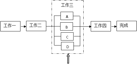

  团队成员各自负责的项目,不同工厂有不同方式,如按流程区间分工、按部门分、按车间内部与外部公共设施分等,其注意重点是各自人员负责部分与其它人员负责的重叠部分工作,和某些部门输出工作是其它负责人工作的输入项;其中重叠部分的工作是需要两个或两个以上负责人配合共同完成的,这部分工作负责人多时如果未做到无缝对接,反而重叠区出现空白区,如某工厂外围工程设施与车间设施是分工进行的,但汇总信息未作整合造成工作电力负荷设计失误事件!另外输入与输出的工作强调,原因是因整个工程是一个整体,如果某些输入性工作未完成将影响下一个工作规划的输出进度进行与时效,经常因此而影响到整个时间交期,如下图:
    由上图可以看工作步骤三由多个并行工作组成,同时工作三完成后工作四才能顺利进行,这几项并行工作若其中一项延误,其它几项再快,其工作三仍以最慢完成的那部分工作作为工作时效的决定因素。
  这两个部分工作需重点识别出来并且列出内容清单,完成时间负责人明确具体,相关项目应在项目办公室公示并在内部沟通平台建立重点提示说明,这种双保险或多保险才能确保项目工作同步化,疏漏减少!
