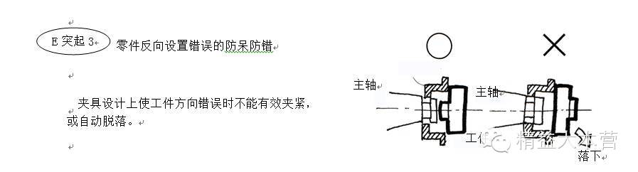

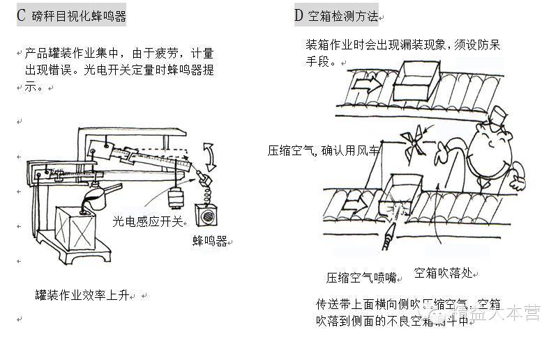

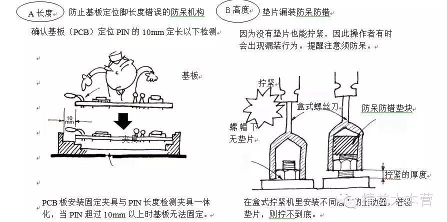

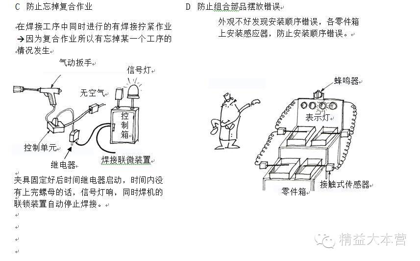

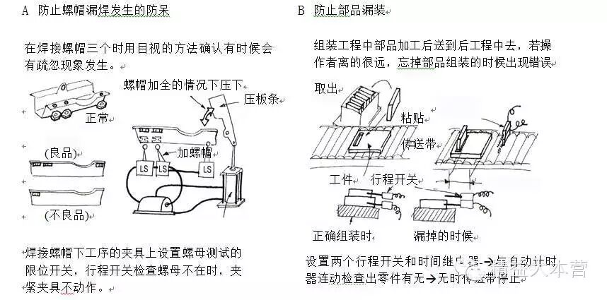

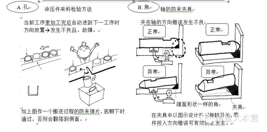

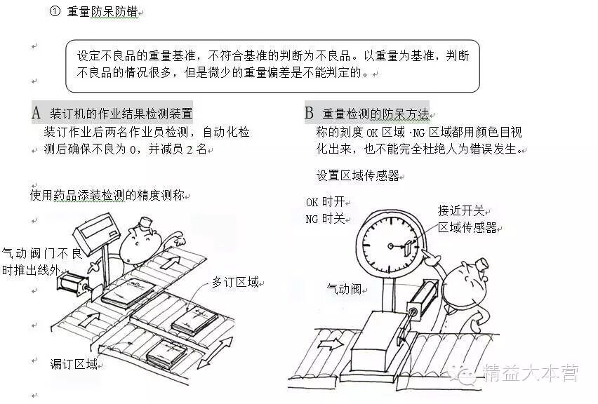

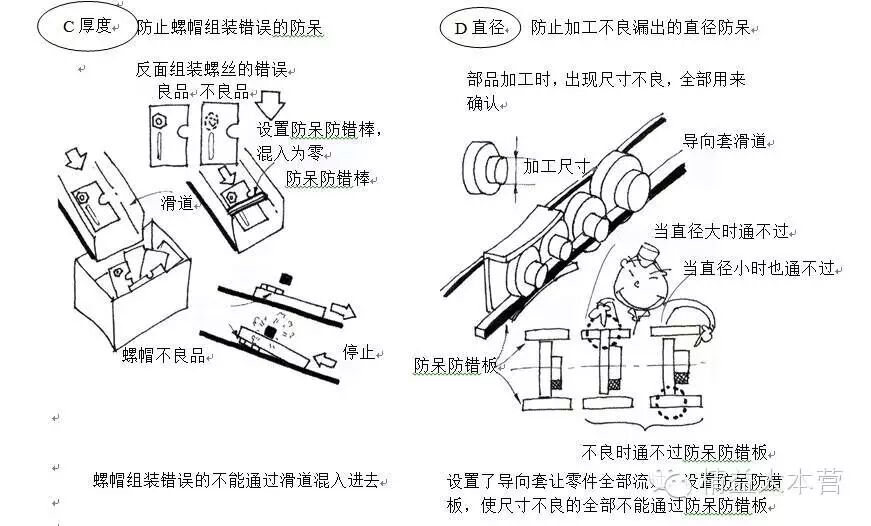

① 重量防呆防错
② 尺寸防呆防错
长·宽·高·厚度·直径等的尺寸标准差异的判断和不良检测。

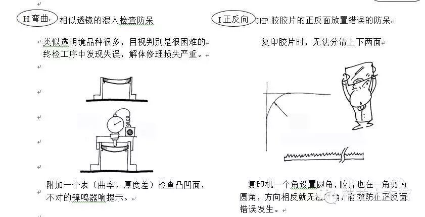

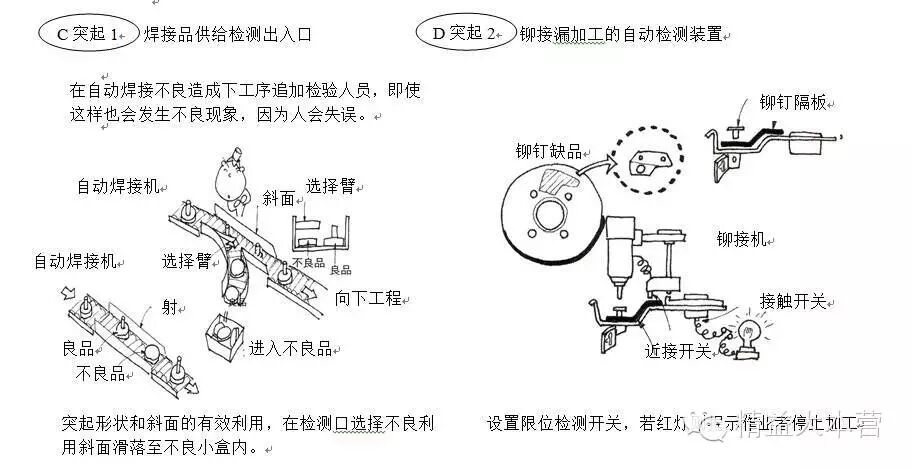

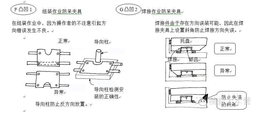

③ 形状防呆防错
充分利用孔、角、凹凸、弯曲等材料或零件的形状特征,根据差异选择不良或预防检测的防呆方法。

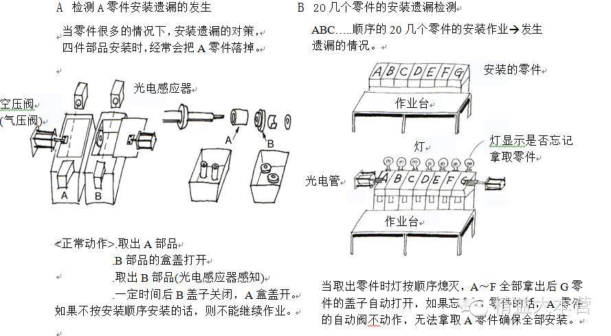

④ 联合动作防呆防错
操作者作业和设备的联合动作过程,当作业步骤不能顺利完成时,会造成停机等问题,现在希望通过防呆设计解决停机问题。

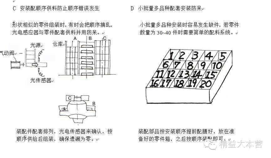

⑤ 顺序防呆防错
