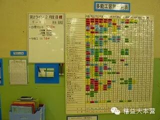

首先把握目前各操作者的多技能掌握程度。图5-10是多能工训练计划表。虽然名称是计划表,但可以当做现状表来使用。之后根据步骤三的标准作业,来能判断各作业者在哪个工程中有等待现象,紧接着对比现状的熟练状况,然后从这里确定训练计划。如要决定作业者的训练工程计划,还要考虑工程难易度和指导员的时间控制。把训练日程放进到多能工训练计划表中。大多数情况是按图5-9所示的那样提前准备训练环境。准备训练环境有如下内容:

这样的训练进行到一定程度后,进行初步评价。如果出现计划与实际有很大的差距,那么立即改善训练方法和训练条件之后再投入到训练。在多能工化整体训练中,多能工训练计划表是具有重大意义。基本的结构是作业者和工程的母型表。在各工程熟练度表中有各种各样的样式。图5-9的例就是其中之一,它具有将熟练程度分成四个阶段的特点。在表示熟练度的同时,还能表示达到目标的日程计划和实际进度。可以将它作为管理表来使用。
在工程作业中有必要表示作业的困难程度。根据它改变多能工化训练中的关键,即调整时间和训练工数,以及掌握各生产线的多能化推进状况和提高多能工化率。

要想培养多能工,首先,要将目前的作业者的技能达到怎样的程度“表面化”。为了做到这一点,需要制作“多能工示意图”,并张贴出来。作业者的技能,一般使用下面的“五星级评价法”进行评判。
●  1星级……什么也不能做。
●  2星级……如果进行了前期准备可以只会进行操作。
●  3星级……稍微指导一下,基本能操作。
●  4星级……除了少数例外情况,几乎都能操作。
●  5星级……全部可以操作。
通过这样的评价,作业者可以自己判断自己现在的技能如何,确认在工厂里处于怎样的位置。并且,要将多能工计划明示出来,使全体人员都知道自己应该学习哪方面的技能。
