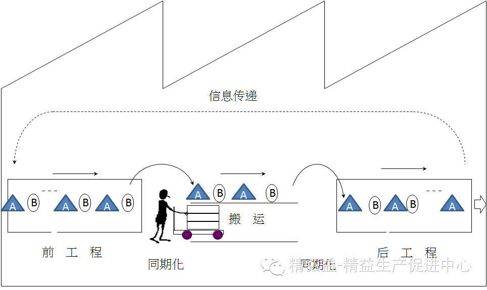

〈追求刚好及时生产 ---〉
 - 理想的搬运状态 -
       追求“刚好及时生产”的搬运之理想状态,是把搬运作为一个工程考虑,前后工程同期化采用“一个流生产”。
       在进行搬运的改善时,不仅要考虑搬运的效率,还要考虑前后工程同期化的全体效率,达到更接近刚好及时的搬运效率。

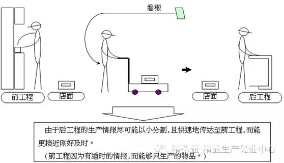

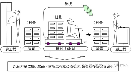

一、多回搬运
       多回搬运是指以部品单位来看的话,增加搬运频率的搬运方法而言,为了减少前后工程的库存量及由后工程细密的将情报传达到前工程而实施的。
<以1日情报搬运1日量的话>
<以小分割的情报做小分割搬运(多回搬运)>

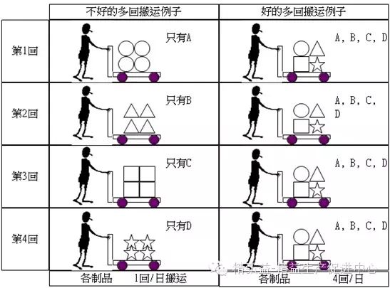

二、混载搬运
      指1台车混载多种部品的搬运方法而言。
      此混载搬运不影响搬运效率(搬运车的总搬运次数并没有增加)也能多回搬运,结果前后工程的库存量变少,同时又能够用小分割的情报传达。
<范例 1>

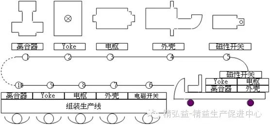

<范例 2>

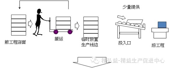

三、直接投入 ----- 搬运 (作业) 效率
       工程间搬运是不制造中间的临时放置,从前工程搬运的部品直接投入使用工程,如此能消除处理的浪费。
〈有临时放置埸〉----- 不好

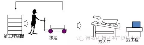

〈直接投入时〉
〈直接投入的重点〉
1) 由于多回搬运,使搬运批量变小,缩短部品投入料架长度
    (部品料架增长,不能说是好的改善)。
2) 决定开始搬运时间后,进行刚好及时搬运物品。
    开始时间,以部品料架上的残留量来决定是最好的。
