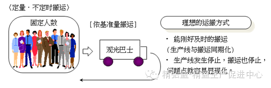

定量.不定时搬运
什么是定量不定时搬运
       定量不定时搬运是指,后工序的零件使用达到一定量后,去前工序提取新零件的方法。搬运效率较高且在工厂内搬运为其原则。
为什么需要定量不定时搬运
       这里存放的成品,大多是由于较长的换模时间而成批制造出来的,当生产单元快用完库存时,就会触发一个信号,让搬运员到下游工序去搬运,以补充被使用的数量。
如何进行定量不定时搬运
       当一个工位达到预定的库存水平的时候,系统就会提醒搬运员去搬运材料;由于搬运员从下游工序拿到的是标准数量的材料,因此材料的数量是固定的,但运输的时间却是根据需求而变化的。

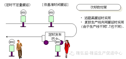

定时.不定量搬运
什么是定时不定量搬运
       定时不定量搬运是指每隔一定的时间进行搬运。因此搬运量按一定时间内的需求量的变化而变化。此方法通常运用于定量且搬运地点较远的场合。
例如:在搬运系统中,材料搬运员按照预定的时间间隔(例如20分钟),在工厂的标准路线上进行搬运工作,每次搬运的数量可能不同,但是时间间隔是固定的。
为什么需要定时不定量搬运
       这种类型的系统通常应用于装配操作中,把大量的组件按操作需求,运送到生产线旁的各个生产点。
如何进行定时不定量搬运
       在固定间隔时间里,搬运员按照一预定的标准路线,先拿起提取看板找到下一步要运输的材料;然后再把材料送到生产地去,这个系统通常还结合使用生产均衡柜,均衡柜上所标明的时间间隔,应当与标准的材料搬运时间间隔相符合。

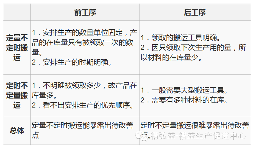

定量不定时搬运与定时不定量搬运比较
       时间上的不均衡,另一个是发生量的不均衡。在丰田生产方式中,原则上采用定量不定时搬运。相隔较远的地区,考虑到交通的情况和搬运效率,采用定时不定量搬运。表为两种搬运方法的优缺点对照。
定量不定时搬运与定时不定量搬运的优缺点对照
