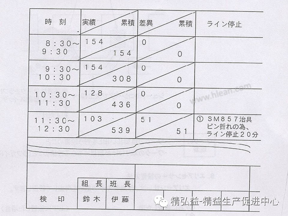

第五步:
•记入实绩的方法
①记入每一个小时的产量
②写上停线的主要原因
③记入其他的必要项目
④管理监督人员定期确认生产管理看板的内容,并进行适当的处理
