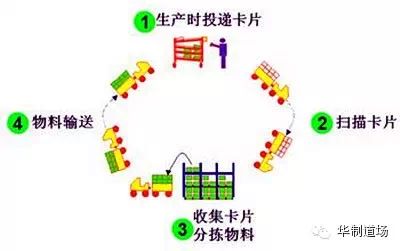

  在拉动系统中,无论是否在同一个工厂,都要通过下游工序来向上游提供信息。信息传递通常是一张看板卡,上面写明需要什么零件或材料,需要的数量,以及在什么时间、什么地点需要。上游的供应商,只有在收到下游顾客的需求信号之后,才开始生产。这与推动生产是完全相反的。
库存超市拉动系统
Supermarket Pull System
  这是最基本、使用最广泛的类型,有时也称为“填补”或“a型”拉动系统。在库存超市拉动系统中,每个工序都有一个库存超市——来存放它制造的产品。每个工序只需要补足从它的库存超市中取走的产品。一个典型的例子是,当材料被下游工序从库存超市中取走之后,一块看板将会被送到上游,授权给上游工序,生产已提取数量的产品。
  由于每个工序都要负责补充自己的库存超市,因此每天工作现场的管理就相对变得简单起来,而且改进的机会也就更明显了。各个工序间库存超市有一个缺点,那就是每个工序必须承担它所制造的各种产品的库存。因此当产品类型多的时候,执行起来相当困难。

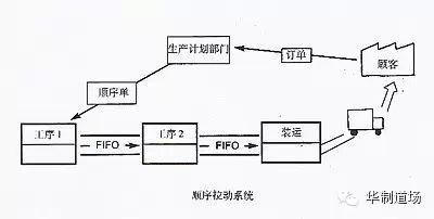

顺序拉动系统
Sequenttial Pull System
  一个顺序拉动系统——也就是通常所说的b型拉动系统。产品仅“按照订单制造”,将系统的库存减少到了最小。这种方式最适用在零件类型过多,以至于一个库存超市无法容纳各种不同零件的库存的时候。
  在一个顺序拉动系统中,生产计划部门必须详细的规划所要生产的数量和混合生产方式,这可以通过一个生产均衡柜来实现。生产指令被送到价值流最上游的工序。以“顺序表”的方式生产。然后按照顺序加工制造前一个工序送来的半成品。在整个生产过程中,必须保持产品的先进先出(FIFO)。
  顺序系统可以造成一种压力,以保持较短的交货期。为了让系统更有效的运作,必须了解不同种类的顾客订单。如果订单很难预测的话,那就要保证产品交付期短于订单要求的时间,否则必须保存足够的库存才能满足顾客的需求。
  顺序系统需要强有力的管理,在车间里对它进行改善往往是一个有趣的挑战。
