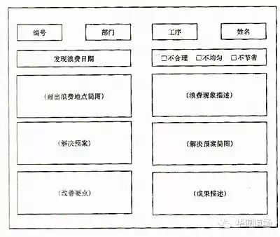

备忘录形式
备忘录格式不固定,管理人员可以根据个人的习惯制定。但是,其形式一定要有利于发现浪费现象、记录浪费现象和解决浪费问题。一般形式如下图所示。
备忘录表格填写程序
3U-MEMO表填写程序如下:
·注明编号、部门、工序、姓名、日期;
·确定是3U中的哪一类;
·记录浪费现状;
·形成解决预案;
·提出改善要点;
·成果总结。
