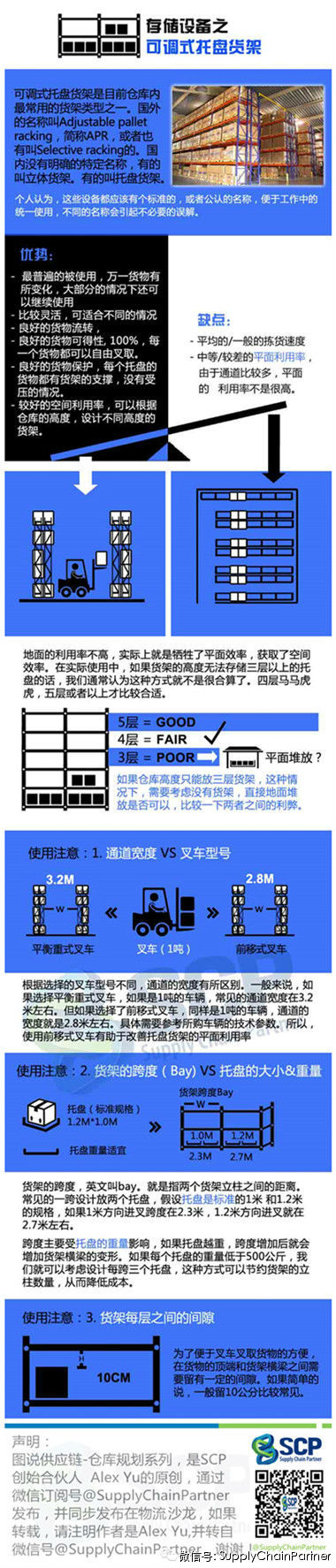

从今天开始,我们会连续的讲仓库内的存储设备,首先从最常见的托盘式货架开始讲起。
但是如果地面的库位需要定义成拣货位,那么地面层托盘和横梁之间的间隙就要留的大一些,一般在40-50公分,这是为了拣货时的方便。拣货位是什么意思,具体如何应用,我们会在后面拣货方法中详细展开讲,这里就不多说了。
另外,如果专业一些来看,托盘和横梁之间的间隙需要根据横梁的高度不同而有所差异,横梁离地越高,间隙就越大,因为越高的地方,叉车司机的视线约差,需要的操作间隙就越大。
