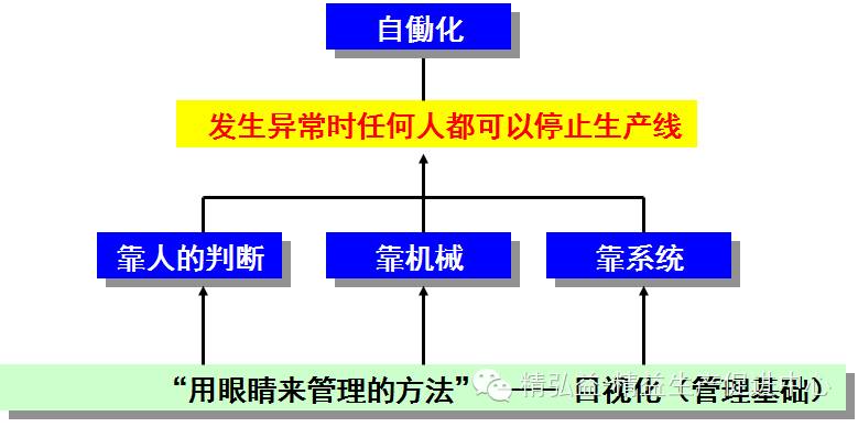

[size=1em]1.丰田品质管理的基本思想
  • 自働化

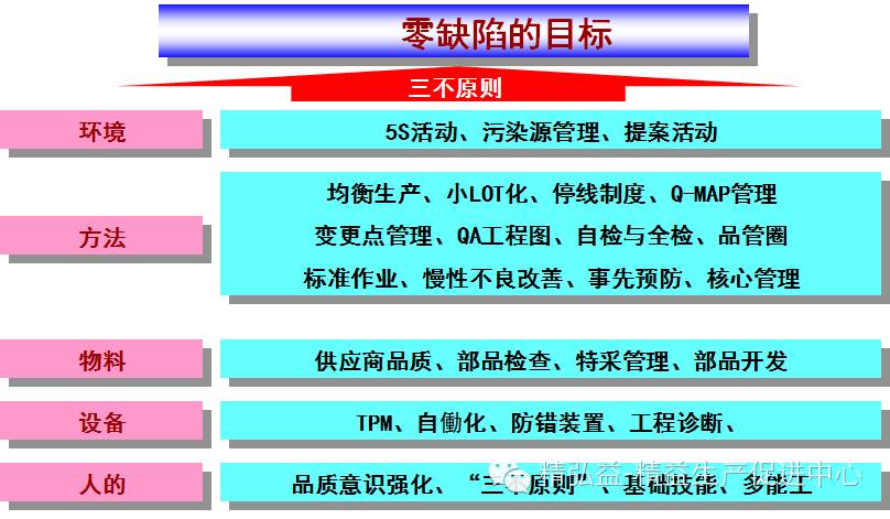

[size=1em]2.丰田的品质管理体系
[size=1em]3.丰田品质管理技法

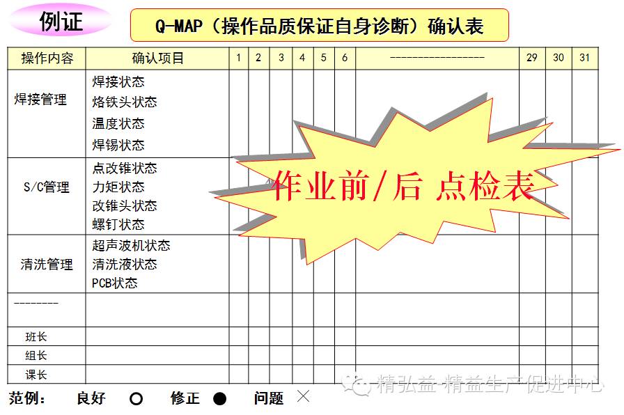

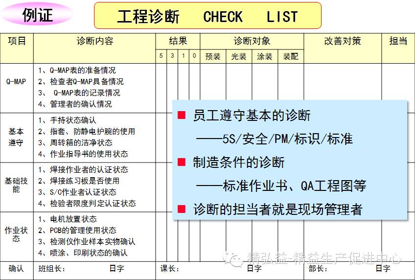

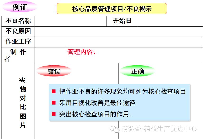

[size=1em]3.班组品质管理技法之一 检查表
种类
  • 记录表 → 使DATA容易查看
  • 点检表 → 检查需要确认的事项
  • 例:生产日报,不良日报,课程别教育现况,设备点检表等。
作业要领
  • 明确使用目的 → 决定点检项目 → 將点检项目按重要度排列
注意事项
  • 明确检查记录的目的(为什么检查,谁检查,检查什么,在哪检查)
  • 把表格尽量做得简单明了,可以参照已作成的事例。
  • 要迅速,正确地记录DATA
  • 要记录作成期间,使前後容易進行比較
