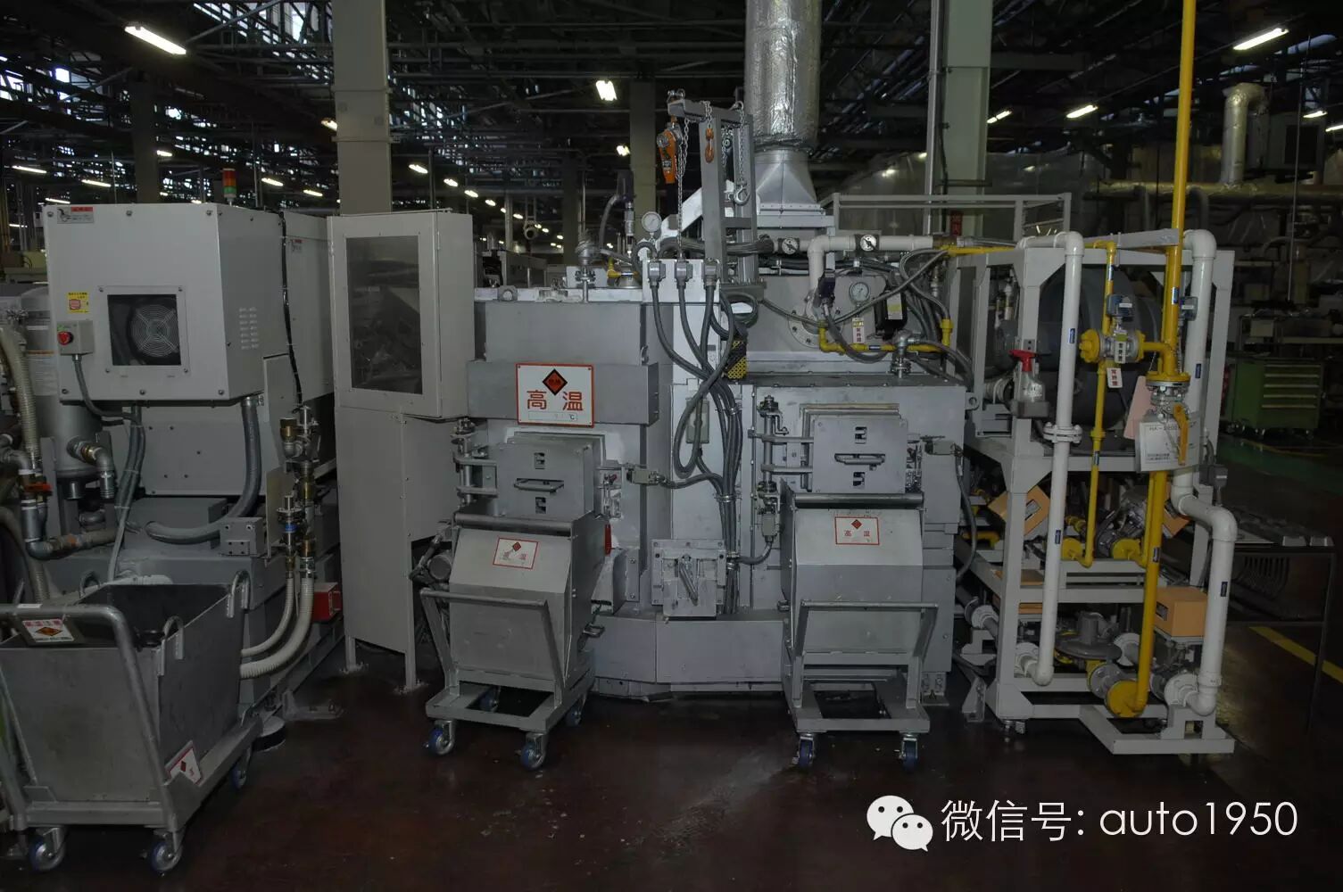

该生产工艺及装备改造之前采用8m高的热熔炉,将铝锭加热到800℃液化。每炉液化的铝水通过物流小车送到分布在不同地点的20台4m高的大型液压压铸机,压铸机通过模具压铸铝液成型,然后取出压铸好的铝制产品送到热处理车间进行热处理。
压铸机是该工序的关键设备,由于压铸过程中需要较大的压力才能将能将半固化的铝液压入模具中,因此,工厂采用了500t的液压压铸机,如图4所示。

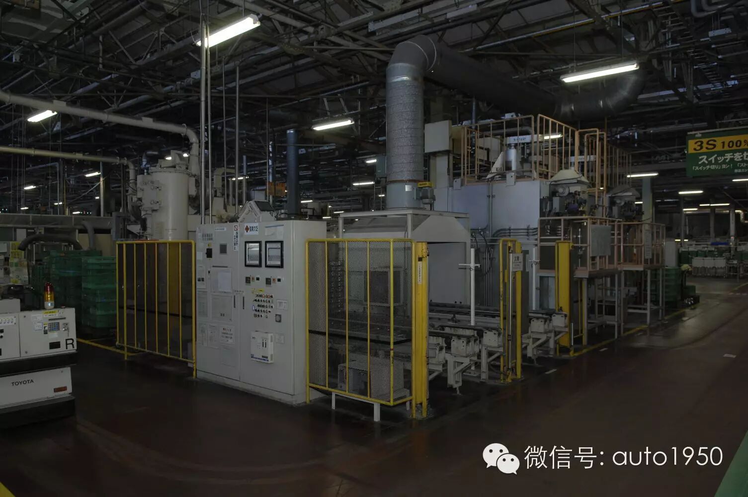

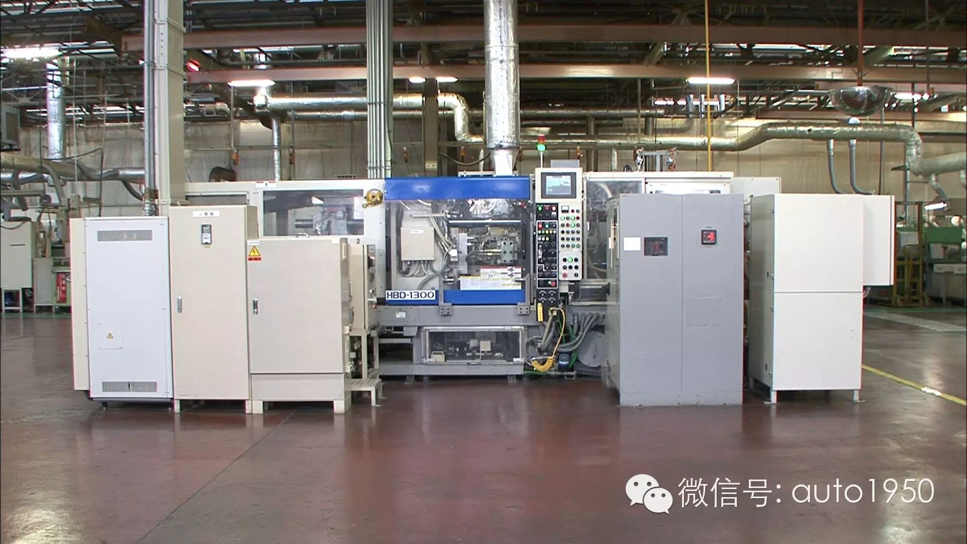

经过分析,技术人员认为,造成铝液灌入模具时产生压力的原因主要来自3个方面:一是半固化的铝液压入模具本身就需要强大的压力;二是要将模具里的空气压缩或压出;三是模具表面脱粒剂的汽化产生了一部分气压。鉴于此,技术人员对设备进行了三方面革新:一是保持铝液的温度,减少固化,当然,从加热炉到压铸机的距离越短越容易保持铝液的温度;二是在浇注铝液前模具抽真空,减少空气的压强;三是采用粉状脱粒剂,减轻汽化程度。采用以上3项措施后,铝液浇注模具里的压力大幅减少,现在采用130t压力的小型电动压铸机,即可实现生产,不仅实现了自动化控制,而且压铸机的高度也降低到了2m以内,如图5所示。

改变压铸机的同时,对热熔炉进行小型化改造。请关注我们的微信号: auto1950 。原来的大型热熔炉每炉的加热铝液量比较大,所需能耗非常高。现在经过精密计算,将每炉的加热铝液量减少到刚够一台小型压铸机加工所需铝液量,铝锭投入热熔炉之前进行分割处理,裁成小的铝块放入热熔炉,减少熔化时间。同时,压铸成形后的浇注口铝件被分离后立刻投入到热熔炉内,以减少热熔过程。改造后,热熔炉由原来的8m高降低到2m高,外形尺寸大幅减少,如图6所示。

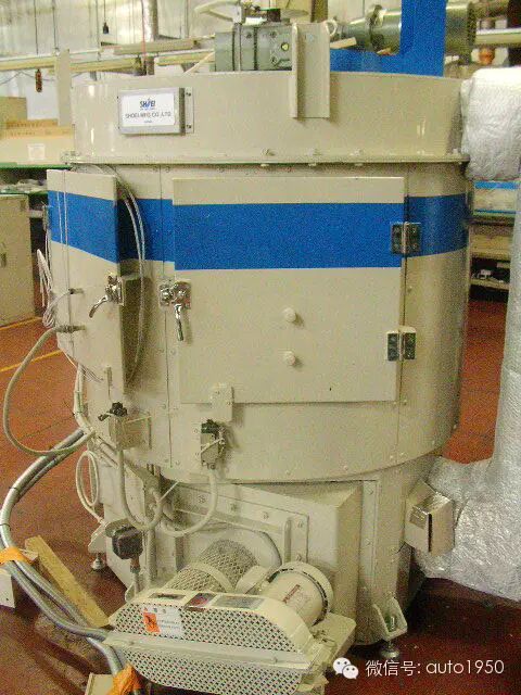

改造后热熔炉和压铸机串联起来,形成了连续流生产,缩短了物流距离,减少了等待时间。为了将连续流做得更好,技术人员对热处理设备进行了小型化改造和技术革新。小型化的热处理炉内部采用螺旋盘式结构,压铸后的铝件在热处理炉内沿螺旋盘平稳移动1h,从入口运动到出口,完成热处理过程。热处理炉接在压铸机的后端,与前端的热熔炉一起形成连续流生产线,一个产品从投入铝锭到热熔炉里再到热处理完成刚好2h,单件生产时间缩短1/10。图7所示为改造前后的热处理装备对比。
图7 改造前(上)后(下)的热处理装备对比
形成连续流的三台加工装备再加上辅助生产系统总共占地30m2,就如普通家庭的一间客厅大小,由1~2名工作人员操作即可。整条生产流水线全自动化控制,产品的搬运都是通过电装自己研发制造的机器人来完成。操作人员可通过自动化设备的数据平台检测产品生产情况。
