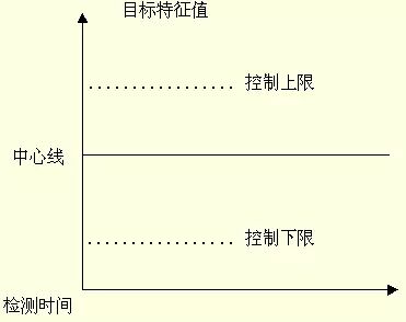

控制图画在平面直角坐标系中,横坐标表示检测时间,纵坐标表示测得的目标特征值。按控制对象(目标特征值)的变化情况,控制图又分为两种:一种是稳值控制图,一种是变值控制图。
1、稳值控制图
稳值控制图一般用于对产品质量或目标值恒定不变的目标实施状态进行控制,如下图所示,图中中心线表示计划目标值,虚线表示控制上下限。

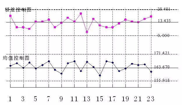

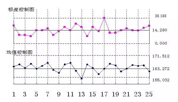

【例-1】某手表厂为了提高手表的质量,应用排列图分析造成手表不合格品的各种原因,发现“停摆”占第一位。为了解决停摆问题,再次应用排列图分析造成停摆的原因,结果发现主要是由于螺栓脱落造成的。而后者则由螺栓松动造成。为此,厂方决定应用控制图对装配作业中的螺栓扭矩进行过程控制。
解:按照下列步骤建立图:
  步骤1:取预备数据,将数据合理分成25组。
  步骤2:计算各组样本的平均数
  步骤3:计算各组样本的极差Ri。
  步骤4:计算样本总均值与平均样本极差
  步骤5:计算R图与图的参数,对状态判断。
  步骤6:与规范进行比较,计算过程能力。
  步骤7:延长上述图的控制线,对工序进行日常控制。
控制图示例的第一次图
控制图示例的第二次图

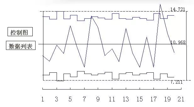

(二)控制图
用标准差s控制总体参数σ的变化,当样本大小n>10或12,这时应用极差估计总体标准差的效率降低,需要用S图来代替R图。
 控制图示例

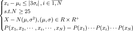

休哈特控制图是基于数理统计的原理,对生产过程中产生的系统原因进行识别并加以控制,从而达到对产品在生产过程中的质量控制,其应用条件主要有3个:
(1) 质量特征数据是大批量的(,一般);。
(2) 质量特征数据是呈正态分布,或者接近正态分布;
(3) 质量特征变量相互独立。即是判断随机变量X的数学问题;
实际情况只要与3个应用条件之一发生冲突,就会发生休哈特控制图应用条件的限制。而休哈特控制图本身还存在精度不够的问题,以及休哈特控制图对数据量微小变化的迟钝等,属于休哈特控制图原理上的局限性。
