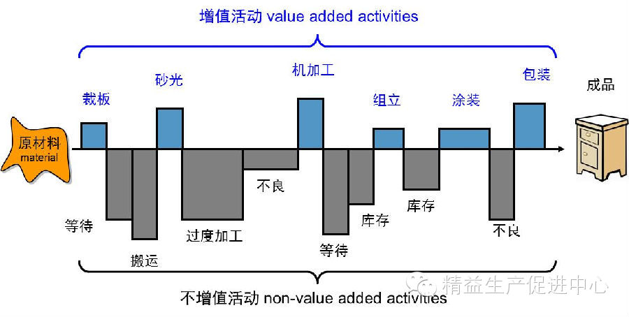

       明明纯生产加工的时间只有一两天,但从投料到出成品家具却要一两个月,时间都浪费在等待、排队与存放了。有些企业由于生产制造周期较长,许多订单现在走到哪一步了都还不知道。客户的需求越来越高,但企业管理水平仍停留在手工作坊时期,无法应对变化越来越快的市场,

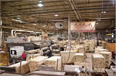

2.库存太多。
       原材料堆场太拥挤和半成品库存太多,许多车间都变成了大仓库,在制品、半成品堆成山,生产线被很可怜地挤在一个角落。
       库存太多,堆放不当,不容易进行先进先出管理,造成呆料滞料、积压资金;半成品停滞时间长,订单完成遥遥无期,跟进也有难度。

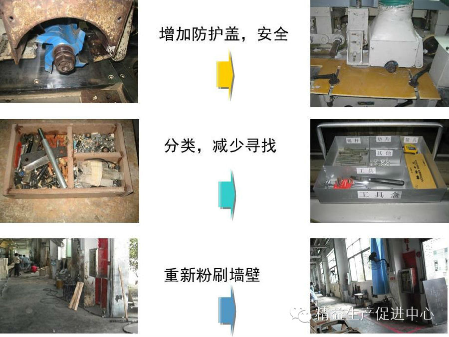

4.没有建立标准化。
       员工作业缺乏标准化要求,员工的生产操作都只是凭经验、凭感觉,没有把每个动作进效率优化和标准固化。缺乏严格的训练和日常要求,随意的作业导致质量问题频出,比如:板材被划伤,正反面装错、安装略有歪斜等。同时,各作业台布局也不合理,工装夹具随意乱放,动作效率很低。各工位的人员安排和产能安排不合理,常常有人忙有人闲;或者是上午忙下午闲。
标准化的前提是5S:
