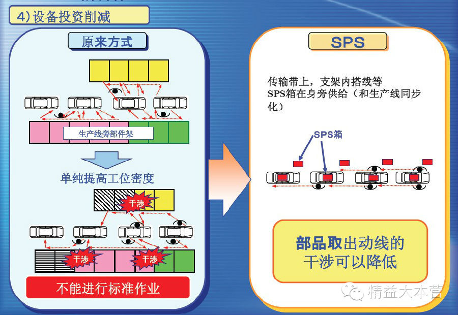

SPS是向生产线单辆份成套供料的一种零部件配送方式。这种方式取消了线边的物料存储料架,改为与生产线同步随行的台车料架。

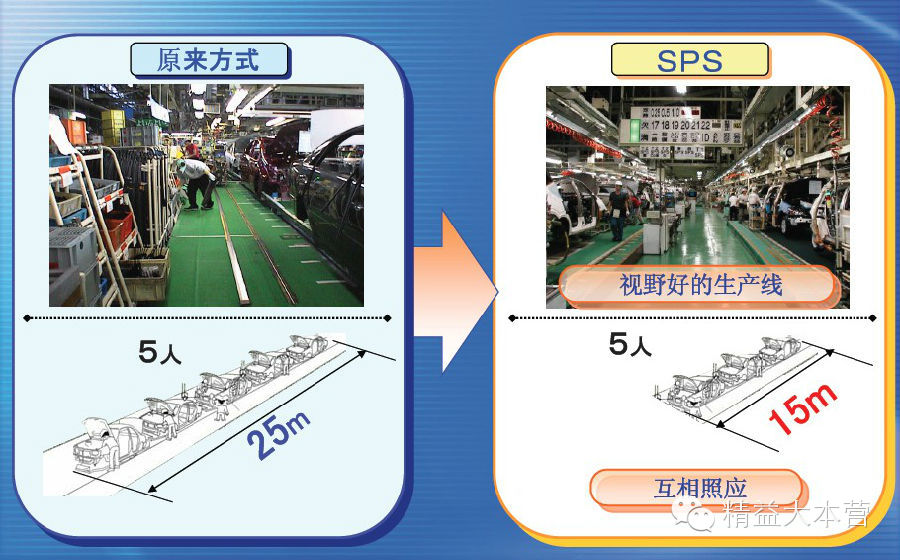

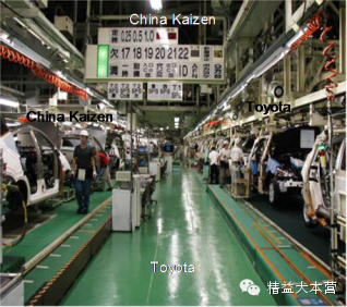

再次,由于SPS采用同步顺序上线和物料随行方式,所以节省了线边库的占用。每个岗位节省几平米的面积也许意义不大,但如果能让总装线更加紧凑就重要多了。丰田在部分生产线进行SPS改善后,一小段5名操作人员组成的生产线从25米减少到15米。生产线的缩短导致车体运输时间的缩短,这种车体运输效率的提升与装配效率的提升叠加起来,效果就更明显了。

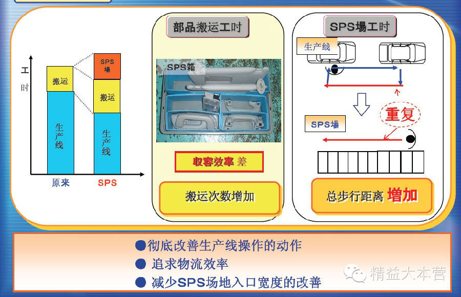

SPS是单辆份成套拣配,与成批量拣配相比,拣配次数增多了,拣配犯错概率增大了,所以,前面讲的对总装线操作人员的所谓高效、不易出错等优点是付出代价了,代价就是拣配人员工作负担大为加重。
为了不让SPS弊大于利,所以,许多汽车企业都配备了DPS系统(Digital Picking System,电子拣货防错系统),以帮助拣配人员进行拣配。

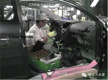

物料台车上线后,随着车身装配生产线一同前行。台车采用在地板链上、地板链旁等方式随行,操作人员从台车或料箱里取料装配。为了方便,内饰线等操作人员会把料箱从台车里拿出来放在车里或车外,便于随手取料。
