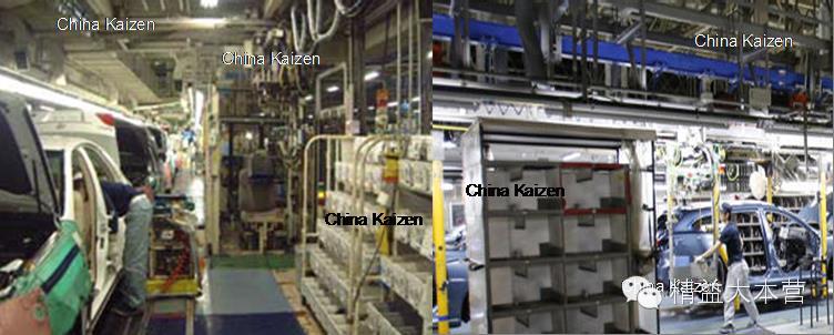

第四,设计线边库的料架、容器(料箱)
根据零部件的数量、大小、重量等设计容器,确定SNP(Standard Number of Packing,标准包装数量)。SNP很重要,除了大件,补货时,一般不说补几件,而是说补几个SNP、几箱。使用看板(Kanban)时,每个SNP对应一个看板。除了线边库存放置与物料上线包装,供应商包装、物流公司的运输包装等都是应该基于SNP的倍数来设计的。这样便于内外物料包装转换,提升物流作业效率。
在线边,零部件容器一般不直接放地上,而是放在料架上。汽车总装线旁每个岗位的线边仓库的主要形式就是几个料架。
料架多采用流利架或线棒料架形式,便于先进先出。料架底下有轮,便于移动。料架的具体形式,主要体现在层间高度,与零部件包装大小、数量、重量等有关。料架形式虽然不太一样,但外部尺寸不能差异太大,不然线边区域不容易规划,尽量做到外部尺寸一致化,但内部分层高度、隔断距离差异化。
