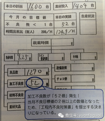

那么管理看板应该如何应用。图1“管理看板”的右侧,具体来说主要分为“本日计划”“材料投入”“本月目标值”“加工不良数”等。
比如“加工不良”的记录,发生了“52件不良”,比这个月的“20件不良”超过了2倍以上,这时候,就有义务提交一份“工序内不良对策报告”,并且快速制定不良的改善对策。

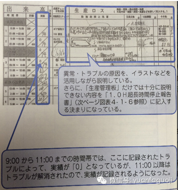

“生产管理板”上,对于机械设备、工装卡具、零部件等引起的事故和不良,也有所记录。并且超过1个小时以上的停线,必须记录下详细的现状及原因分析,如“作业内容”(零时性还是长期性)“事故再防止对策”(责任人,原因,对策等)。通过提交这样的“1小时超长时间停线报告书”,使得问题和异常“可视化”,员工得以借鉴。

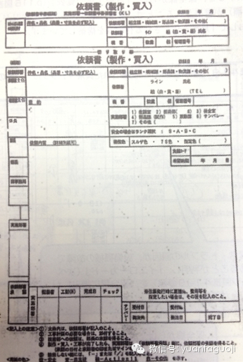

另外,如果以下的异常和事故频繁发生的时候,则需要提交“改善依赖书”,把改善工作交给改善小组或者保全科等间接部门,来进行改善。
并且,异常和事故发生的部门要对保全科提交一份“点检表”,把调查、点检、修理的任务拜托给保全科,保全科则提出一份“计划工事一览表”,主要是对异常、事故的对应,通过书面的报告,使得问题“可视化”。

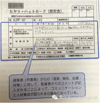

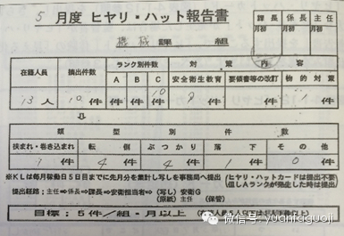

另外,当员工发现作业过程中存在“安全隐患”的话,可以提交“安全隐患书”,更为重大关键的“安全隐患”则要提交“安全隐患报告书”,这是使“安全隐患”“可视化”的有效方法。
