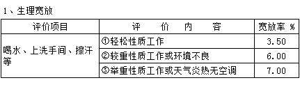

目前宽放水平在工时研究中是争议最大的一个方面,个人觉得争议是因为研究的人总是妄图将一切标准化,而人性,是不可以被标准化的,它在不同的公司、不同的文化、不同的管理模式下,表现也是不一样的。 网上有很多关于宽放的水平,分得很细可以参考,但还是建议根据公司实际情况计算,方法在专业上有外乘法和内乘法两种,其实原理都一样,这就讲讲内乘法。 内乘法:即在总的标准时间内有多少是宽放时间,宽放率=宽放时间/(净时间+宽放时间) 例如,现有一IE程师对每一天工作观察情形得到如下的情况:每日上班时间:480分钟;班前会议:10分钟;班前准备:20分钟;上洗手间:10分钟;闲聊时间:15分钟;中间休息时间:30分钟(上下午各15分钟)。 那么,真正的净工作时间为:480-(10+20+10+15+30)=395分钟,而宽放时间为10+20+10=40分钟,闲聊不能算在宽放时间内,中间休息根据各公司对标准工时计算的效率考核情况决定是否纳入宽放中(如效率中的投入时间包含中间休息则建议纳入,反之不纳入),则内乘法的宽放率计算为:宽放率= 宽放时间/(净工作时间+宽放时间)=40/(395+40)=9.19%。 假设正常作业时间为300秒,那么采用内乘法宽放率计算标准时间为:300/(1-9.19%)=330.36秒。 在实际中,大家可以根据自己公司情况去定义一个宽放的时间,然后计算出宽放率,下面分享一些常见的细分宽放水平判定等级,这种宽放内容、因素可以参考(数值飘过):  yy
