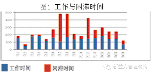

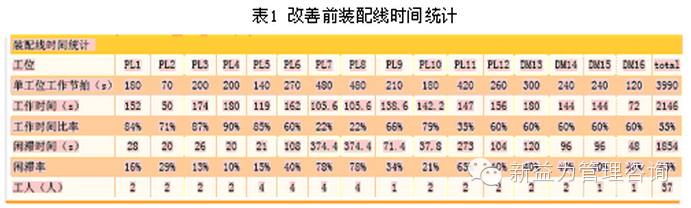

  白车身经过主线到达装配线后,使用马表测量法多次测量取平均值得出各工位单工位节拍及工作与闲滞时间(见表1)
  图1中,最长工序时间(480s)决定装配线节拍,装配线整体节拍为7.5件/h,8h单班日产量为60件。
  图1 工作与闲滞时间

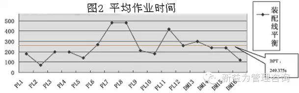

  3、瓶颈分析
  图2中,圆圈显示出在平均作业时间表中,占作业时间最长的工序(瓶颈工序)。现阶段瓶颈工序为PL7、PL8、PL11。
  图2 平均作业时间
  影响因子指数分析:PL7、PL8、PL11。
  □ PL7与PL8为工位消费时间最大、工位最关键因素: PL7(PL8)影响指数=480×16/3990=1.9248。
  □ PL11 消耗时间420s 为次要关键因素: PL11影响指数=420×16/3990=1.6842。
  □ 超过BPT的工序=6,总共工序=16。

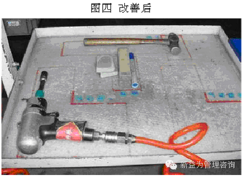

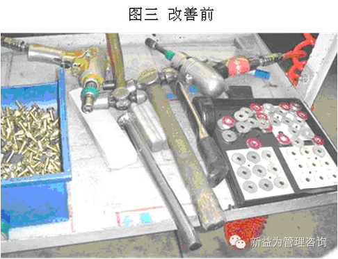

  图3 改善前
  图4 改善后

  (1) 加强定置管理(Right Thing in Right Area)

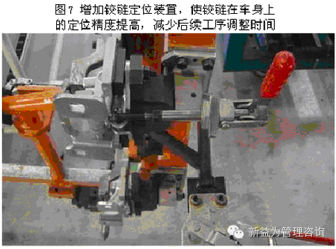

  (2) 通过JES(Job Element Sheet,工作构成表)分析,制定SWI(标准作业书);细化加工流程及操作方法,规定标准路径(如:用路线标示从零件架到白车身的最短路径)、标准方法(如:左手握紧风扳机,右手食指与拇指将螺栓由铰链胎里侧送入螺栓孔打紧)。

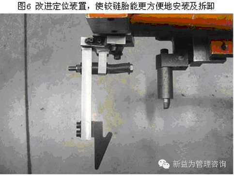

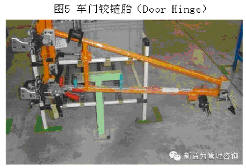

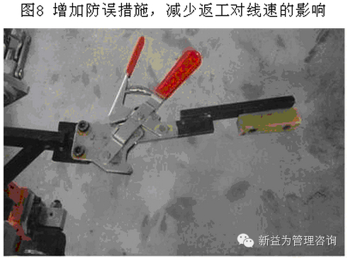

  (3) 改进车门铰链胎,增加防错措施,减少其在安装、拆卸及铰链定位紧固过程中的时间,具体措施如图5~8所示。
  图5 车门铰链胎(Door Hinge Fixture
  图6 改进定位装置,使铰链胎能更方便地安装及拆卸
  图7 增加铰链定位装置,使铰链在车身上的定位精度提高,减少后续工序调整时间
  图8 增加防误措施,减少返工对线速的影响

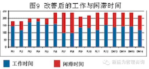

  1、改善后工位节拍统计如表2所示。
  2、如图9可知,改进后的最长工序时间为240s,装配线整体节拍为15 件/h,8h单班日产量为120件。
  图9 改善后的工作与闲滞时间
  改进后的BPT=3530/16=220.625s;  编成效率=220.625/240=92%。
