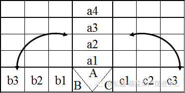

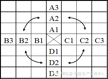

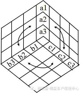

4.矩阵图种类:
L 型矩阵图
T 型矩阵图
Y 型矩阵图
X 型矩阵图

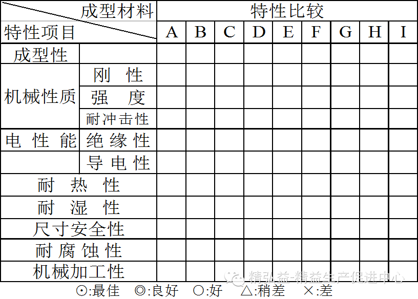

  ①根据选定的矩阵图模式,将待分析的因素群安排在相应行、列(或纵)的位置上,并依据事先给定的顺序填列各个因素
②确定表征因素之间关联关系的符号,通常用
“◎”表示两个因素之间存在密切关联关系,
“○”表示两个因素之间存在一般关联关系,
“△”表示两个因素之间可能存在(或存在较弱)关联关系。
6>对隶属于不同因素群的各个因素之间可能存在的关联关系进行分析,并用既定的表征符合进行标识。

8.案例:各种原材料特性比较矩阵图:

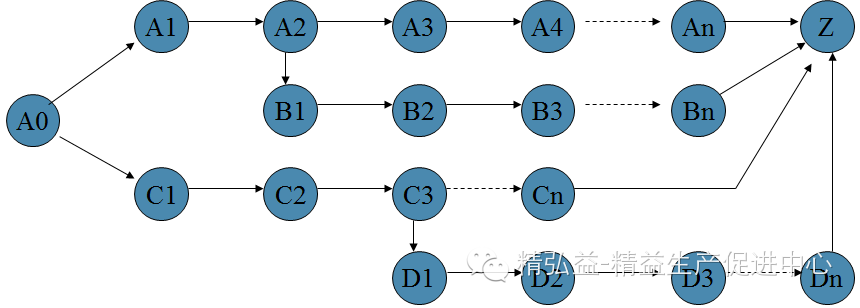

5.PDPC法分类:
顺向进行式 (类型Ⅰ)
逆向进行式(类型Ⅱ)

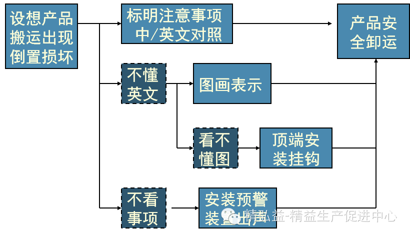

6.顺向进行式PDPC法做法:
a. 确定所要解决的课题,明确起点与最终目标;
b. 提出达到理想状态的手段、措施、步骤;
c. 对提出的措施,列举出预测的结果及遇到困难时应采取的措施和方案;
d. 将各研究措施按紧迫程度、所需工时、实施的可能性及难易程度予以分类,提出解决对策;
e. 决定各项措施实施的先后顺序,逐项展开,并用箭头向理想状态方向连接起来;
f. 落实实施负责人及实施期限;
g. 在实施过程中,根据新情况,不断修订PDPC图。
7.逆向进行式PDPC法做法:
a. 确定课题,明确初始状态和最终预期结果;
b. 充分考虑、设想达到最终结果过程中可能发生的重大事故
c. 列出图标,描述可能发生重大事故的经过;
d. 针对可能发生的重大事故,提出应对措施、决策;
e. 研究措施,按紧迫程度、所需工时、实施的可能性及难易程度予以分类;
f. 决定各项措施实施的先后顺序,并用箭头向理想状态方向连接起来;
g. 在实施过程中,落实实施负责人,根据新情况,不断修订PDPC图。

9.案例:    防止产品搬运过程中倒置
