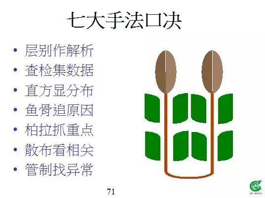

QC七大手法武功秘决
如何快速理解QC七大手法呢,以下是QC七大手法秘决。
层别是作解析用,层别法是按一些有意义的分类来层别,如按人,机,料,法,环,等层别,也可以按其它分类,如时间别,日期,班组,厂商类。

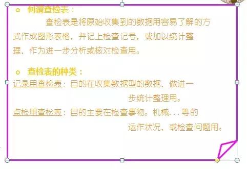

查检表有两种,一种是记录用与点检表。
记录用如品检检查产品,发现一个记录一个。点检用是设备保养点检表,一共有20项,保养一项就打勾一项。确保20项都完成。
直方图看分布,有以下几种分布。
最希望数据为正态分布,如果没有出现正态分布,一定是有异常原因,如绝壁型是数据有经过筛选,高原型是假数据。

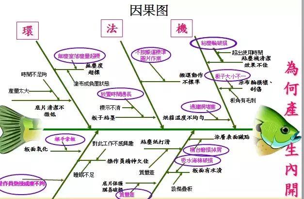

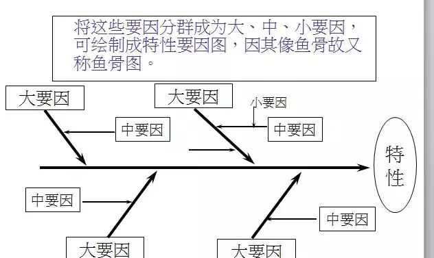

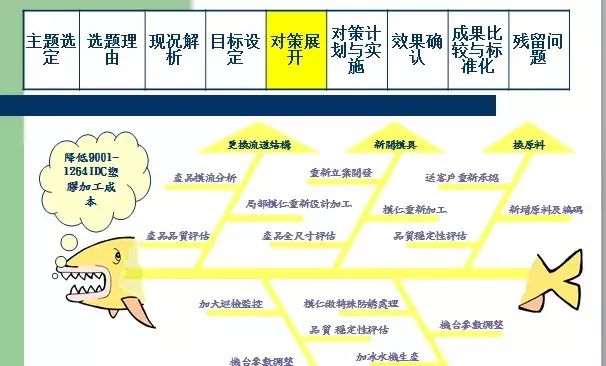

因果图又称为鱼骨图,石川图,特性要因图,有两个目的,鱼头在右边找原因,在左边找对策,不管找原因与对策,都是通过5M1E方面找出大要因,再经过5WHY找出中要因及小要因,最终目的是找出所以影响到结果的小要因。
柏拉图是8020原则,80%的问题是由20%的原因所引起,要找出关键重要的少数。

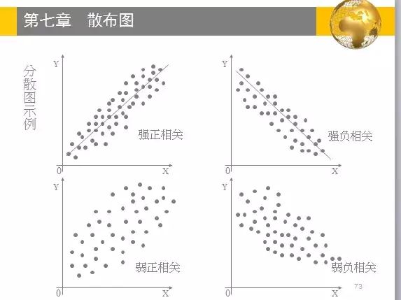

散布图是看相关,有以下几种相关。
有相关之后一定要找出相关回归方程。如Y=F(X)的。如生活中也是找一种食品降低三高。小宝宝吃那一些食品可以比较聪明。等等。

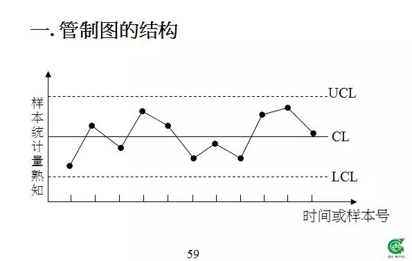

管制图是找异常。
产品在生产过程中一定要有一些原因会让产品无法一直稳定,所以用SPC来控制生产是否异常情况。
