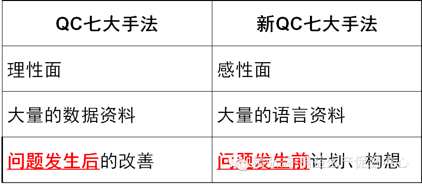

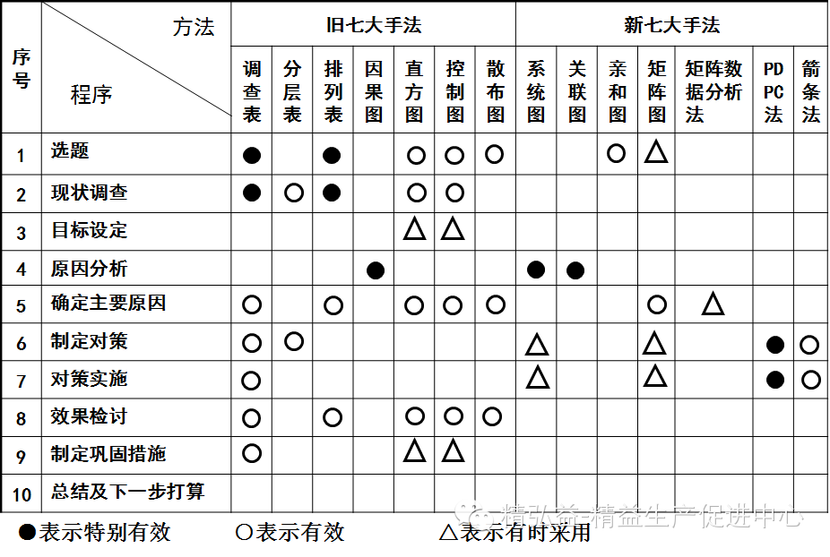

新旧QC七大手法的区别:
新七大手法并不能取代旧七大手法,两种品管手法相辅相成
新旧七大手法使用范围:

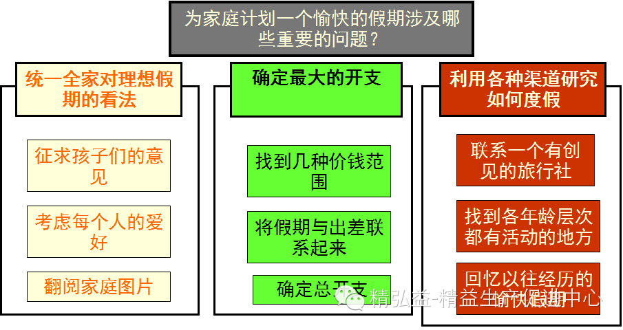

6.亲和图制作步骤
1>决定主题(可从以下几方面)
a.对没有掌握好的杂乱无章的事物以求掌握;
b.对还没理清的杂乱思想加以综合整理归纳;
c.对旧观念重新整理归纳。

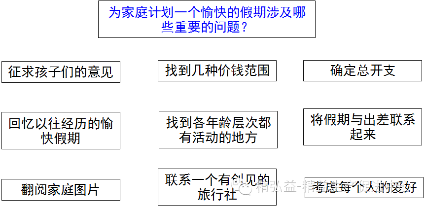

用一个整句来描述需要讨论的问题,如:
“为家庭计划一个愉快的假期时涉及哪些主要问题?”
“今后,本公司应如何开展质量保证活动?”等。
2>针对主题来进行语言资料的收集
就所讨论的问题,想出至少20条意见或争论点,用简明的语言表达。(收集意见的方式可从以下方面)
a.直接观察,亲自了解
b.面谈阅读,听取他人描述,亲自查阅文件
c.回忆过去
d.反省考虑法
e.头脑风暴法
3>重新讨论确认,修正语言资料
4>语言资料卡片化:用显著的标识和粗大的字体把每一条意见分别记在卡片上。

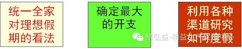

5>卡片的汇集、分组:整理,收集卡片,将卡片分成几个相关的类别 (卡片编组)
6>制作亲和卡片:编组编写主卡片,将每类意见归纳为一个简要的主题内容
7>卡片的配置排列:绘制最终的亲和图
