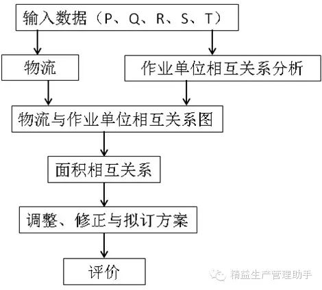

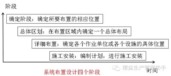

       对于某些类型的设施布置问题,车间之间的流量实际上不可能得到,有时不易提示的定性因素却对布置决策起着决定性作用,此时可以用一种经典方法――系统布置设计(system layout planning,SLP)。
       系统布置设计是在1961年由缪瑟提出,是一种条理性强。将物流分析与作业单位关系密切程度分析相结合求的合理布置的技术。
       SLP采用四个阶段进行,如下图所示
SLP设计流程如下:
