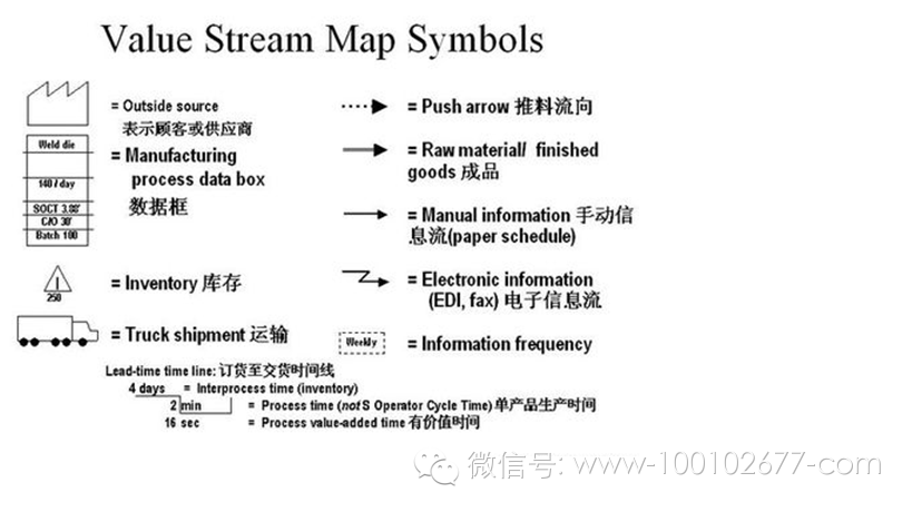

VAM常用图标:

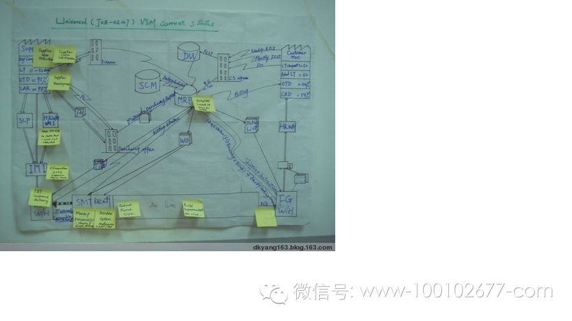

第二天

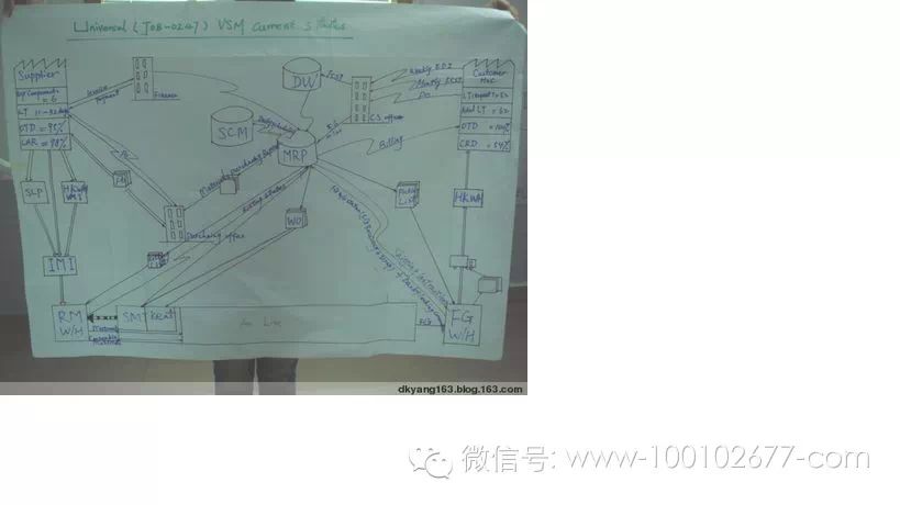

1.  组长将各小组第一天收集的数据集中,绘出物料流向图(Material Flow);
上面贴的纸单即为每个工序的数据。
2.  另外的组员绘出顾客、供应商及公司之间的物流、物料、信息流程图;

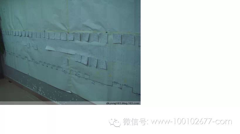

3.  计算L/T, VA Ratio周期时间,有价值和无价值时间并绘图。见步骤一图的下面部分;
如何将库存数量转换为NVA时间,这是个难点,我这里提供一个公式:
No. of Days of Inv = Inv Qty / Daily Requirement of Customer, 即
库存转换为的天数 = 库存数量 / 每天顾客要求量
4.  整合物流,信息流,产品流图,完成最终的VSM图。(图略)

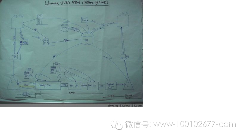

6.  绘出未来改善之VSM图。
