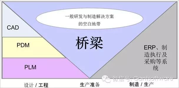

(三)解决问题的思路:架构一座由PDM/PLM通向ERP的“桥梁”
一个显而易见的解决问题的思路是:既然存在差异、差距,那么就需要在两者之间搭建一座桥梁。PDM/PLM与ERP之间集成的难题,其实际的可操作的解决方案正是如此。如下图所示:
上述的思路首先要承认每个软件系统都有其专注的方向和最擅长的领域。比如PDM/PLM,其所专注和最擅长的方向是产品设计本身,要延伸到生产准备和物流领域就非常勉强;比如ERP,其所专注和擅长的领域是生产相关的计划、物料管理、财务等,要往前延伸到工程领域甚至设计领域就非常困难。只有正视这样一个事实,才不会非常勉强地希望通过PDM/PLM或者ERP软件包的功能延伸来达到这样的目的。否则就又会走到PDM/PLM与ERP集成难的老路上去。
基于这样的思路,面对从设计到制造的现实问题,很多企业、特别是复杂的制造业比如汽车行业的整车厂和零部件厂,曾经试图或者已经建立起一些“过渡”系统或者“中间”系统。PDM/PLM的设计数据传到“过渡”系统或“中间”系统中,然后由数据维护人员“补齐”ERP所需要的数据,然后再往ERP中发放。

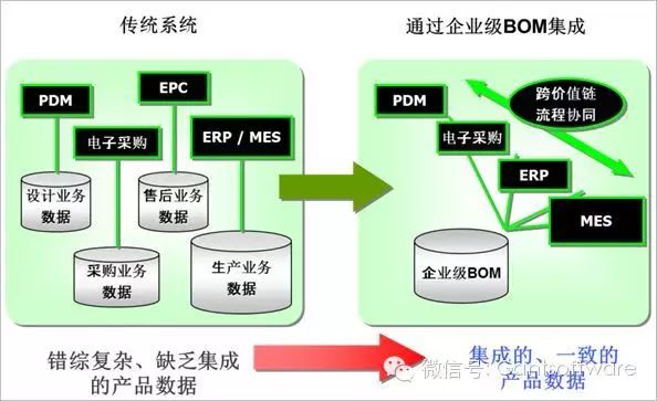

在企业信息化架构中采用企业级BOM方式的时候,系统集成的方式发生了很大的变化,如下图所示:
在上述模式下,各业务应用系统之间的集成由原来的通过纯粹IT的手段对系统进行连接变成通过一个统一的产品定义主数据系统进行连接。各业务领域所需要的主数据统一在企业级BOM系统中维护,从而解决了PDM/PLM所输出的信息不是下游ERP、MES等系统所需要的信息的矛盾,并且便于将产品管理的阶段推到设计之前的概念、规划阶段。
上述架构避免了“过渡”或“中间”系统存在的问题,较好地解决了上下游信息的贯通和价值链的整合。
