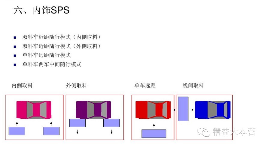

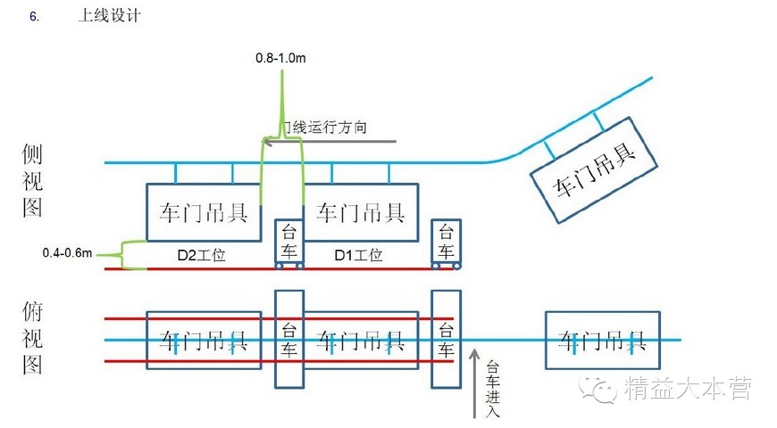

第六,规划生产线边待上线区 如果SPS拣配区离生产线较远,那么,补货料车需要一定的安全时间,就是要早到一会儿,宁可让料车稍微等待一会儿生产线,不能让生产线等待料车。这就需要在上线处设置“待上线区”。 第七,确定物料台车同步随行方式 生产线边SPS料车的同步方式主要取决于地板链的宽度。地板链较宽,可以直接将物料台车放在地板链上;地板链较窄,需要将物料台车放在地板链外,通过挂接装置,利用主生产线的动力牵引物料台车同步随行。 如果将料车在地板链外随行,最好设计SPS料车轨道,便于料车按预定轨道前行。 在随行过程中,有时会将台车里的料箱拿出来,放在车里或车外最方面的位置,以提高装配效率。这就需要在地板链上画出相应的定置线,以便于实现生产线上物料盒的定置、规范。 第八,确定物料台车下线与返回方式 SPS料车里的零部件用完后,要离开生产线,然后返回SPS拣配区。 返回方式与补货方式一样,人工、电瓶车牵引、AGV牵引等。先补货上线,返程途中带回空料车,完成一个闭环。  做好上述各个方面的规划与落实,SPS系统就可以在公司里运行了,Just in Time的物料上线模式就形成了。 ------------------------------------------------------------------------------------------------------------------ 温馨提示:获得更多分享方法: 1、 打开微信-朋友-添加朋友-查找众账号-精益大本营 2、 点击标题下的"精益大本营"可直接添加关注!如果您觉得"它"还可以,请推荐给同事吧!人人参与才是精益的终极追求。 3、点击右上角-分享到朋友圈,让更多朋友关注精益、关注精益大本营!再次感谢您的关注!谢谢!! 4、点击精益大本营微信平台内右上角小人,可以查看历史所有全部文章 精益大本营是由一群从事精益生产、ie和企业管理的热心朋友所组织,致力于中国工业发展而相互学习帮助和问题讨论,希望我们的精益推送文章能够新老朋友一些帮助。 我们的qq群号是:176343137 更多内容请点击原文阅读。
