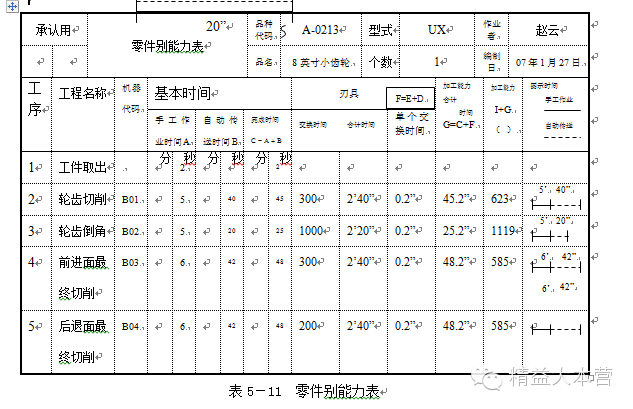

(3)零件加工能力表的制作方法
表5-11的表格是“零件加工能力表”,将在标准作业组合表和标准作业表的编制中使用。另外,这之后的页面,可以在标准作业组合表和标准作业表编制之后加以参照。
该表的编制顺序如下所示。
① 工序………工程的顺序号码
② 工程名称……作业或者工程的名称
③ 机器代码……所用的机器的代码
④ 基本时间
·手动作业时间(  直线  )……记入作业者在各工程的作业时间。
·自动传送时间(  虚线  )……机械加工工件的时间。
·完成时间……………………在工程中,完成一个工件的加工所需要的时间。
完成时间=手动作业时间+自动传送时间(直列作业式)。
⑤ 刃具
·更换个数………记录更换的个数
·更换时间………记录更换的时间
·单个的更换时间=更换时间÷更换个数
⑥ 每个的合计时间=完成时间+单个的更换时间
⑦ 加工能力………1天特定时间所能做出的个数
=当日总的运转时间÷单个的合计时间

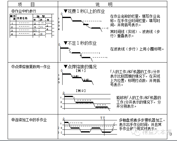

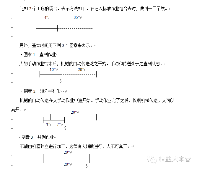

⑧ 图示时间………手动作业时间(    )和自动传送时间(   )用图记入。比如2个工序的场合,表示方法如下,在记入标准作业组合表时,做到一目了然。

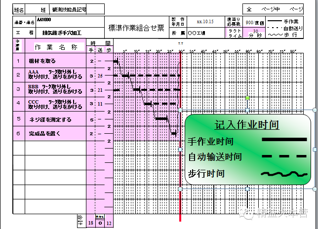

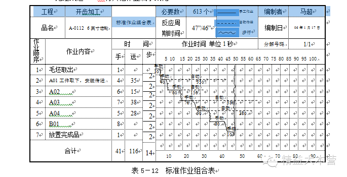

(4)标准作业组合表的制作方法
表5-12是在事例演练中使用的另外一个表格,既标准作业组合表。编制标准作业组合表时,参照该表加以比较编制表格。编制顺序如下:
顺序1  将反应时间用红线画出
反应时间=总运转时间÷必要数
顺序2  判定一个人是否可以完成
使用演练用的零件别能力表,通过手动作业时间和步行时间的和来判定在反应时间内是否可以完成。
顺序3  在作业内容栏记入工程作业的内容
顺序4  在时间栏记入各自的时间

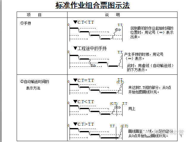

顺序5  将手(    )、送(    )、步(    )的时间记入表格。
自动传送时间超过反应时间时,将该部分由0秒的位置引出。
顺序6  检查作业组合
虽然将超过反应时间的自动传送时间从0秒处引出,但仍有时会和手动作业时间重合。这时,就会发生等待,意味着作业组合不成立。
在这种场合,只有再次对作业进行修正或着手进行改善。希望现场不要默认待工浪费的存在。
顺序7  确认是否可以在反应时间内完成作业
将全部作业完成之后,步行返回到作业顺序1的位置,确认和反应时间的重合情况。
·和红线完全重合………作业组合很合适
·超过红线………对超过的部分进行改善
·比红线短………将其他作业流水线化

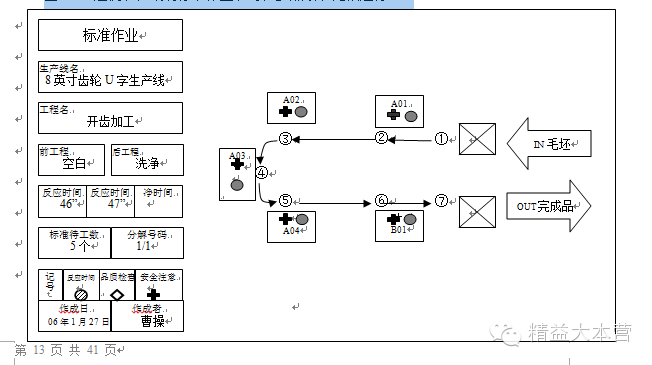

(5)标准作业的制定方法
图5-2是例表,编制标准作业表时,参照该表比较进行。
该表的编制顺序如下所述:
