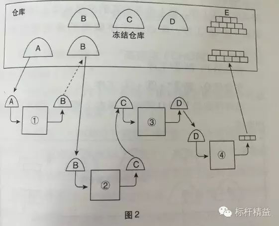

(3)改善步骤2  “周单位的一口气生产”
这里的“一口气生产”中的一口气,与“一口气喝下去”的一口气是相同的。意思是中间不能停,一旦开始生产,就一口气下来直到完成为止(参照图2)。
将从②工序出来的产品C运到仓库,过一段时间再从仓库里把C运到③工序去的生产方式浪费太多。
图2
将②→③、③→④的搬运改成不再运到仓库里去,而是直接将产品送到后工序去。由于生产速度不同,即使有某种程度的库存,生产也会因库存用完而停止,这就是所谓的“Shishiodoshi生产”日式庭园中,利用杠杆原理经由竹管让水流动的装置。
这样,就会知道各工序速度不同的地方,如果没有适当的库存就会产生问题。

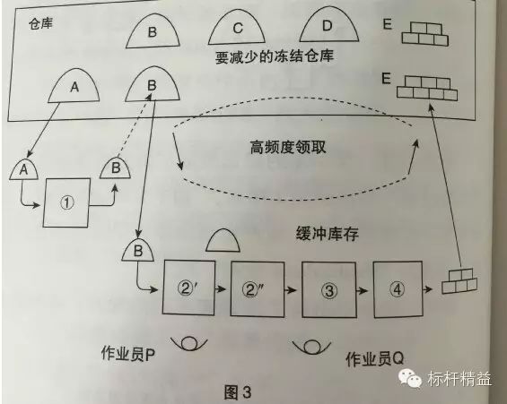

(4)改善步骤3  “工序的连结”
想办法消除工序间的速度差。假设这里有个钻床,将其放在③工序,将1个开完孔的产品从②工序移开,新设一个②″工序,配合④工序装箱的速度进行单人作业。
作业员P:新②′工序
作业员Q:新②″+③+④工序
这样作业员P和Q的速度基本上相同,因此可以进行连结。
图3
一边放出连结库存中的一部分产品,一边让工厂暂时停工,然后进行设置变更、工序变更,最后变成图3的样子。开始时在P和Q之间放一些缓冲库存,以观察速度的差。当然,如果库存增加就代表Q做得慢了,于是需要进行改善。当达到某种平衡以后,就在P和Q之间设置划槽(shuter),划槽上最多放10个库存。
