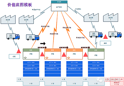

  迄今为止,我们所知对此最有力的分析工具是“价值流程图”。价值流程图标起源于丰田开发的一种用来描述物流和信息流的方法。在价值流程图中,各生产工艺被画成由箭头连接的方框,在各个工艺之间有代表在制品库存的三角框,连接信息系统和生产工艺之间的折线表示信息系统正在为该生产工艺进行排序等。在完成目前状态的价值流程图绘制工作以后,你将描绘出一个精益远景图。在这个过程中,更多的图标用来表示连续的流程、各种类型的拉动系统、均衡生产以及缩短工装更换时间。其典型的结果为操作工序缩短,推动系统被由顾客为导向的拉动系统所替代,生产周期被细分为增值时间和非增值时间。
