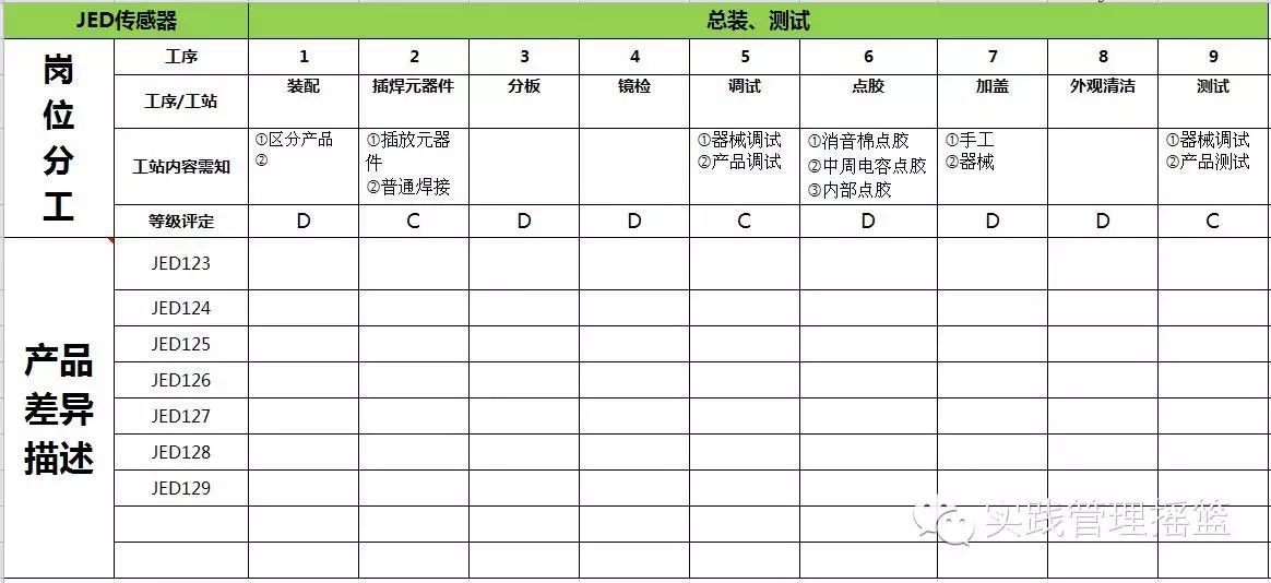

公司产品分BCM、IMMO、线圈、JED传感器、JED控制器、JSM曲轴传感器、TMAP传感器等大类,细分出100多种产品,且一个产品要分到3个以上班组,如果逐产品逐工位进行岗位定档,基本无法实施。
技能培训思路:按产品大类进行岗位定档(尽量保证公平),但不同产品同一工位,标准工时不同,注意事项不同,需要建立一个差异对照库(目前没有,后期逐步建立)

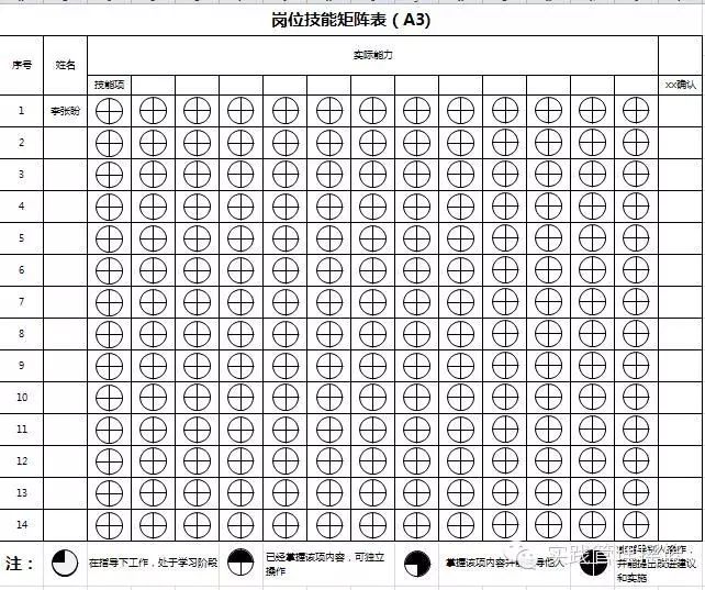

老员工:技能矩阵(岗位多,至少需要A3版式表格)+技能卡+技能升级证书(还在设计中)。

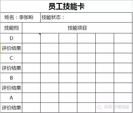

技能卡:(还在重新设计)
技能矩阵:
