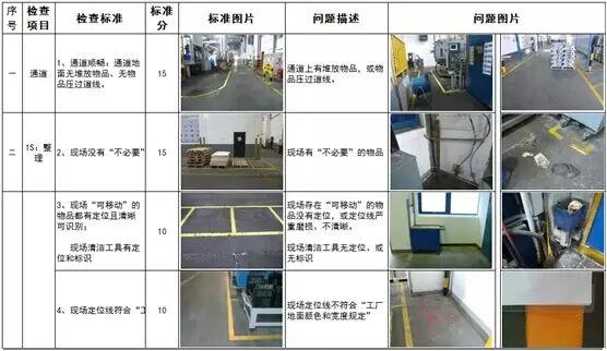

5S检 查 标 准
5S实施方面,在精益老师的指导下,在原来12个5S小组的基础上组建了5S委员会,每个小组内的5S责任区域细分到个人,针对每个小区域都制定了图文并茂的5S检查标准;上到公司总经理,下到各班组长,定期对各小组进行5S检查并通过发现不符合项扣分的形式进行打分。每月进行一次总结会议,对5S检查结果进行讨论和问题改善,并把每周/每月评比结果张贴在5S运行展板上,区域小组责任人对不合格项进行整改,并将整改前/后的照片张贴在5S运行看板上,对每月检查评比第一名的5S区域小组给予奖励。5S活动按照制度进行,并通过PDCA原则做到持续改善,不仅营造了我们身边好的工作环境,还培养了员工自律、提高了工作效率,从而提升公司的竞争力。
