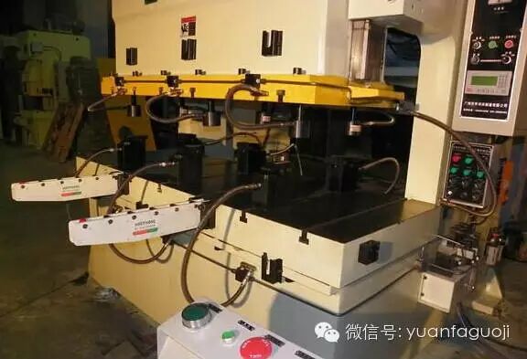

大野本身也不乏一些为难部下的轶事。最有名就的是,本来需要4小时1000t冲压机段取(由生产品种、工程的改变而发生的模具、工具的更换、机械的调整等的作业)他下达了“要缩短在三分钟之内做完”这样的指示。
     Toyota式的特征是,并非对同样的东西进行集中大量生产,而是根据销售(需求的动向)一个一个地进行多品种少量生产。要实现多品种少量生产,段取时间的缩短,而且是压倒性的缩短是不可缺的。所以,大野的要求也是理所当然的。但是,也太过分了。
     接受严命的改善组洗出了作业手顺合理化等百个以上项目。每一项都进行坚韧的改善,终于缩短到了四分之一以内的时间。平时,应该大加赞赏“不错!”才对。但是,大野并没有改变“缩短到三分钟”的指示。
    改善组不辞劳苦,思考划时代的提案。
    段取分为需要停止机械进行的“内段取”和机械稼动中也可进行的“外段取”。为了进一步缩短段取时间,最好将内段取变为外段取。在此基础上,换模时间也能更加短缩化。
    那就是“one touch”。在one touch 的基础上,1000t冲压机段取终于在3分钟以内完成。这是个奇迹般的改善。
解决这个难题的丰田人事后回顾说,“如果没有大野‘三分钟以内完成段取’的指示,就不会诞生这么多的提案。这个意义上来说,大野是恩人。
